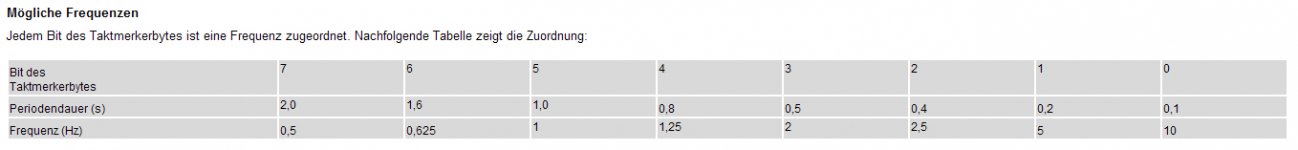

es geht um die Abschussprüfung Teil 1 (Elektroniker für Automatisierungstechnik). In den Bereitstellungsunterlagen für den Ausbildungsbetrieb ist ein FUP vorgegeben, in dem im Netzwerk 1 nur ein Taktgeneratorsymbol (1Hz) eingezeichnet ist. Gibt es im Step7 Programm so ein Symbol? . Der Generator kann ja in der CPU entsprechend generiert werden, er ist dann aber nicht im Netzwerk 1 zu erkennen ?!?

da der Merker mit M5.5 angegeben wird und die Frequenz mit 1Hz vorgegeben wird vermute ich, dass es sich um einen Taktgenerator der CPU handelt ( .5 würde ja auch 1Hz bedeuten). Wenn dem so ist, was kann ich dann ins Netzwerk 1 reinschreiben ?

wenn in der SPS als Taktmerker MB5 deklariert wurde(Hardwarekonfig), dann ist M5.5 tatsächlich ein 1Hz Takt.
Mit dem "Symbol" im Netwerk verstehe ich nicht ganz..Ist da nur der Merker M5.5 zu sehen?

Im Netzwerk1 ist nur ein Symbol eines Rechteckgenerators (Quadrat mit G und Rechteckimpuls). Der Ausgang ist mit M5.5 bezeichnet.

In den Unterlagen ist nur ein Taktgenerator in NW1 symbolisiert, d.h. hier muss nur ein Takt mit der Frequenz von einem Hertz generiert werden. Nicht mehr und nicht weniger, auf welche Art und Weise ist dem Programmierer selbst überlassen. Du kannst also einen Taktmerkernehmen oder 2 Zeitglieder verschlaten, hauptsache in NW1 gibts nen 1hz-Takt.

Taktmerker in der HW Conf. haben wir schon gefunden aber was bringt das ?

Trage z.B.: Merkerbyte 0 in den Taktmerker ein.
Danach die Hardware in die SPS übertragen.
M0.0 - M0.7 haben dann die Frequenzen wie im Bild
