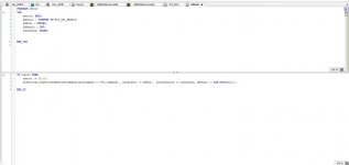

ich bin seit Tagen dran den externen Befehl für den reboot Rasypy(bzw. shutdown) aus dem Codesys heraus zu generieren.
Die SysProcess auf dem Raspy habe ich auf dem AllowAll-Befehl. Jedoch alles ohne Erfolg. Die Funktion soll über einen Button in der Web-Visu realisiert werden.
Im Anhang sieht man auch das aktive Rebootprogramm (inkl. der Meldung Dereferenzierung eines ungültigen Zeigers). Das einzigste was funktioniert ist der Button, mit der Änderung auf True/False.
Habe schon diverse Foren durch und alle möglichen Ansätze, jedoch ist das Ergebniss immer das gleiche. Keines!
Was von Anfang an Probleme gemacht hat, ist das Thema mit den Bibliotheken systypes /systypesinterface etc. jedoch ist diese Fehlermeldung im Moment weg.
Könnt Ihr mir da weiter helfen.
Danke euch und Gruß
Sebi

hm.... setzt da mal einen Brakepoint rein.. kommt er da schon hin?
dann noch checken ob der Eintrag zur Freigabe nicht versehentlich doppelt vorhanden ist.
/etc/CODESYSControl.cfg
/etc/CODESYSControl_User.cfg
[SysProcess]
Command=AllowAll
es sollte einen Eintrag geben der in /etc/CODESYSControl_User.cfg (dann bleibt er beim Runtime Update auch bestehen)
alternativ eben
ein Eintrag mit:
[SysProcess]
Command.0=reboot
ein Eintrag mit genau dem Befehl den du freischalten willst...
Also der Eintrag ist definitiv nur in der CODESYSControl_User.cfg....
Habe auch den Eintrag abgeändert auf Command.0=reboot
Könnte es noch am Button selber liegen, das ich die falsche Variable definiert habe. bzw. den falschen Click Befehl gewählt habe
Sry für die vielen Fragen, bin noch am Anfang meiner Künste..

also sudo muss nicht verwendet werden, da die Runtime als root läuft.
Ich habe das in meinem Programm so gelöst, funktioniert einwandfrei.
