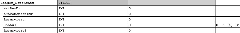

Werte Kollegen!
Ich habe folgendes Problem:
Im Bereichzeiger unter Verbindung in WINCCflexible habe ich Variablen definiert. Bild Nr z.B. kann ich im DB sehen. Was mir aber nicht gelingt ist das Bit für die Taste "Datensatz in Steuerung laden" im DB auszulesen. Vielleicht kennt jemand die genaue Adresse.
TP 177A mono
Step 7 und WCf2007
selber draufgekommen!
Wieder raufhol und sagen wie´s geht:

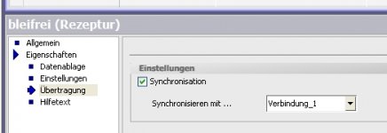

Also wie gesagt den Bereichszeiger festlegen. Im 4. Wort kommt die Rückmeldung der Übertragung (siehe F1).
leider ist das nicht alles:
In der Rezeptur unter Eigenschaften -> Übertragung muss noch "synchron" und die Verbindung festgelegt werden!
Das wars.
viel Erfolg
