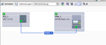

ich habe folgendes Problem, es wird ein 6AV6647-0AH11-3AX1(KP300) verwendet. Ich benutze zum ersten mal ein KP300 Basic mono PN, in Verbindung mit einer 1212C, dazwischen ist ein Switch (CSM1277).
Ich benutze TIA V17, die HMI Verbindung steht. Ich kann Bilder projektieren und mit den Funktionstasten auch andere Bilder aktivieren. Leider kann ich keine Int Zahlen an die SPS senden und auch keine Bool. Zum Beispiel über Setze Bit Während Taste gedrückt/Invertiere Bit. Habe es schon mit absolut Adressen/Symbolischen Adressen in Bausteinen ausprobiert und mit Merkern.

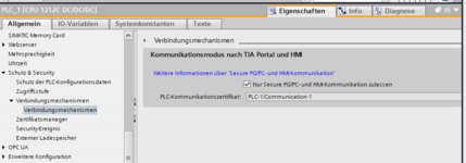

Nicht sichere HMI Verbindung ist freigegeben?

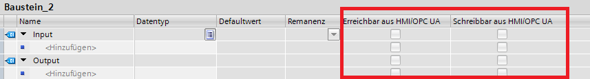

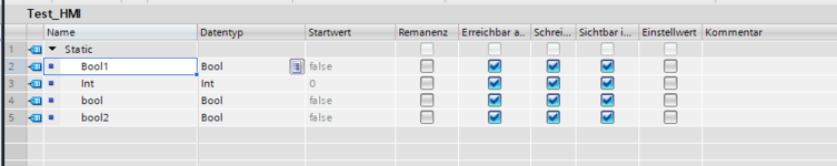

An den Variablen auf die du lesen/schreiben möchtest ist der Haken bei HMI Freigabe gesetzt?
Access Level auf Full Access?

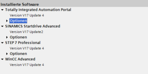

Wie beschrieben benutze ich V17 und versuche es jetzt mit V13 und höher, dann brauche ich aber erst eine höhere CPU Version im Projekt. Die CPU hat V4.5

Dann nimm doch mal die einstellung Secure bei den Verbindungen raus (Screen Einstellungen.PNG)
Dann alles übersetzen und PLC und HMI neu laden
Sorry, ich dachte diese muss eingeschaltet werden. Habe das nicht genau beachtet.
Vielen Dank für die Hilfe!
