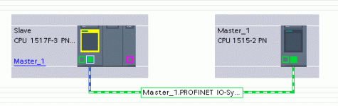

Hey ich melde mich nochmal..

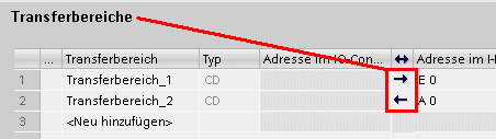

Könnt ihr mir vielleicht nochmal helfen? Bei der Verbindung bzw, beim Versuch etwas auf die SPS zu laden (hab die teilanlagen SPS als Slave konfiguriert und die "transferadressen" festgelegt.
jetzt kommt folgender Fehler, siehe Bild.
könnt ihr mir bitte weiterhelfen ?
192.168.1.1 war es glaube ich. Hab an der ip schon alles ausprobiert, hab das versucht auf 192.168.0.10 oder so zu ändern, das wird nicht übernommen :( und dann hab ich automatisch in TiA der Anlage eine ip zugewiesen.
wie meinst "funktioniert Ping" ?
muss ich bei Transferbereich_2 auf den Pfeil klicken damit es einmal: Transferbereich_1 -> und Transferbereich_2 <- ist?
Ja musst du sogar sonst geht die Kommunikation nur in eine Richtung. siehe bild 2

du hast immer noch nicht die frage beantwortet ob sich beide plc im gleichen projekt befinden.
mach mal einen screenshot von der netzansicht. siehe bild 3
welche ip-adressen hast du der plc1 und 2 zugewiesen? die rechte Schnittstelle (x1) siehe bild1
ping.
öffne eine eingabeaufforderung und gib dort
ping 192.168.1.1 (bzw die Adresse deiner cpu) ein. das für beide cpu testen.
wenn du eine antwort von der plc erhälst ist die physikalische Verbindung ok

HI Volker,
vielen dank für deine hilfreiche Antwort.
hier die antworten:
beide plcs befinden sich im gleichen Projekt ( siehe Bild 1)
Der rechten Schnittstelle x1 der Master SPS (SPS_tisch) habe ich die Ip Adresse: 192.168.0.1 zugewiesen.
Der io Device (Teilanlage) habe ich die IP Adresse: 192.168.0.7 zugewiesen
der pc hat die ip Adresse : 192.168.0.101
ping hat jeweils bei Beiden SPS Anlagen funktioniert.
Bilder im nächsten Post.
vielen Dank!

Mein jetziges Problem:
Beide sps Anlagen blinken rot.. :( komme echt nicht mehr weiter. Würde so gerne jetzt das Problem schreiben, aber sobald ich online gehe, kommt dieser Fehler.
