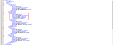

Was allerdings in den letzten Jahren sich geändert hat (in TC2 und in TC3) ist der Inhalt der Config-Datei (
TcModbusSrv.xml). Dies Datei definiert u.a. das Mapping zwischen den Modbus-Adressen und den Daten in der SPS (e.g. Register, Variablen).
Versuch also die alte TcModbusSrv.xml-Datei zu retten.... Sie würde genauso auch noch funktionieren.

Die alten Config-Dateien haben per Default auch %M-Bereich zum lesen/schreiben deklariert (neben den definierten Variablen ohne Adresse).
Was/wo gelesen/geschrieben wird ist für dich die große Frage. Natürlich kannst du die Daten in die definierte Variable(n) umkopieren und damit arbeiten. Solltest du weiter mit %MW.. arbeiten wollen dann musst du die *.xml anpassen (bzw. mit der alten arbeiten) UND genau aufpassen welche Daten nun wo sind.

Ah, habe im Handbuch jetzt den entsprechenden Hinweis gefunden. Dann kann man aber nur Ausgangs-Register nutzen und keine Coils/Inputs, oder?
Habe jetzt die alte XML nicht im Kopf. Coils und Inputs sind auch jedoch möglich (mit entsprechende XML).

Ja Coils und Inputs sind auch möglich, muss dann angepasst werden. Entsprechend wie es in der Standardkonfiguration für die Ausgangsregister erfolgt.
Ich muss nur mal herausfinden, welchen Offset ich dann angeben muss damit nicht beide im selben Merkerbereich starten. Wobei die waren bei Beckhoff doch nach Typ getrennt, dann dürfte das egal sein.

Mit der Index Gruppe 0x4020 wird auf einen %M Merkerbereich zugegriffen. Bei einem Index Offset von 0 wäre dies %MB0, %MW0, %MD0 oder %MX0.0 . Bei einem Offset von 4 würde man bei %MB4, %MW2, %MD1 oder %MX4.0 landen.
Mit der Index Gruppe 0x4021 kann bitweise auf den Merkerbereich zugegriffen werden. Der Index Offset enthält hier den Bit Offset. Er errechnet sich aus Byte * 8 + Bit, wobei jeweils bei 0 begonnen wird. Für 0.5 müsste also als Offset 5 und für 1.3 entsprechend 11 angegeben werden.
