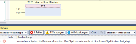

ich muss/möchte in FUP Aktionen aufrufen, sowohl welche vom eigenen FB als auch von anderen (z.B. ReadStatus von AXIS_REF). Im Moment nutze ich dafür EXECUTE was auch funktioniert. Kennt einer noch eine Möglichkeit, z.B. ohne Bedingung und ohne das man Code in ST nutzen muss wie bei EXECUTE?

Also ich bin mir nicht sicher ob es das ist, was du suchst, aber ich rufe Aktionen in FUP über eine Leere Box in der ich den instanznamen.aktionsnamen reinschreibe. Also dort wo sonst der FB-Typ steht.
Ok. Mit welcher Version arbeitest du. Ich meine mich auch vage erinnern zu können das ich in älteren Versionen ein This ins eigentliche instanzfeld schreiben musste. Hast du eine Screenshot?
Nochmals danke für die Antwort. Ich arbeite mit TC3.4022.25

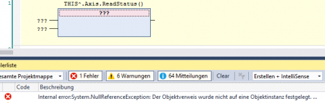

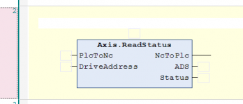

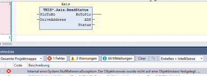

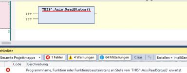

Hier mal ein paar Beispiele meiner Versuche samt Fehlermeldung, falls die Ein- und Ausgänge tatsächlich belegt werden müssen ist diese Methode für mich ungeeignet, da diese gemappt werden und es keine lokalen Variablen gibt. In ST wird die Methode ja ohne Parameter aufgerufen ( Axis.ReadStatus() ).
