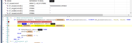

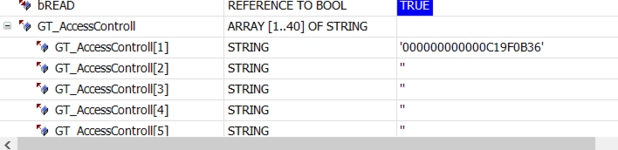

Im Debugger sehe ich dann, dass 2 Datensätze gelesen werden, aber im Zielarray landet dann nur eines:
Es wird immer nur der erste Datensatz aus der DB gelesen. Es macht auch keinen Unterschied wenn ich das Zielarray von 0..39 erstelle.
Bitte um Ideen, woran das liegen kann.
Thx blubbi

Ich habe das Problem selbst gefunden. Die Lösung hat sich aber erst bei mehr als 2 Datensätzen gezeigt. Der String darf nicht die Standardlänge von 80 Zeichen haben, sondern muss genau der Stringlänge aus der DB entsprechen. Dann funktioniert jetzt perfekt.
