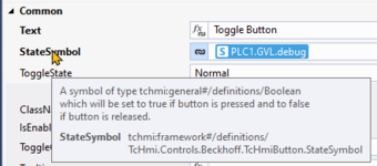

Ich bin gerade mal wieder am HMI programmieren und hab gerade durch Zufall gesehen, dass eis auch einen speziellen "ToggleButton" gibt? Das wäre doch das wass du suchst, oder?
Da standen wohl alle, die dir helfen wollten etwas auf dem Schlauch
Ja, super, das wäre genau was ich suche, den habe ich völlig übersehen.
Leider hinterlässt die Anleitung vom TE2000 nur Fragezeichen. Bei der TE1800 habe ich einfach eine Variable angegeben die dann beim ersten Klick auf TRUE gesetzt wurde und beim zweiten wieder auf FALSE, aber hier kann ich zwar "Write To Symbol" auswählen, z.B. bei "onMouseClick" aber da muss ich ja TRUE oder FALSE angeben und kann nicht nur die Variable angeben. Wo muss ich da dann die Variable angeben.
Gut ist, dass man damit auch Radio Buttons realisiseren kann.
Eventuell kann ich die Antwort selber geben.
Unter "StateSymbol" die Variable angeben, dann läuft es so wie ich es mir vorstelle.
Die Frage ist nur, ist das so auch korrekt, nur weil es so läuft wie ich mir das denke muss es ja nicht die richtige Vorgehensweise sein.
Doch, genau das sollte die richtige Vorgehensweise sein.
Ein tipp: wenn man mit der Maus über die Einträge unter "Eigenschaften" geht, dann sieht man die Beschreibung in einem Popup. Das hilft meist mehr wie 1000 Seiten Anleitung zusammen:
noch ein Tipp: anstelle von ".onMouseKlick" empfehle ich dir ".onPressed" zu nutzen, wenn du keinen speziellen Anforderungen hast. Dann funktioniert es nämlich mit Maus und Touch gleich.
