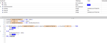

Twincat 3 4024.xx
Bei Siemens kann ich ja ganz leicht Udts miteinander vergleichen, aber wie mache ich das unter Twincat?
Es geht darum eine Struktur (1900+ Zeichen) nicht jeden Zyklus an den Mqtt Broker zu senden, sondern nur bei einer Änderung => eventbasiert
Ich hab hier im Forum etwas zu gefunden, nur scheint das bei mir nicht ordentlich zu funktionieren?
Die Struktur besteht aus vielen Bools und 4-5 Strings.
