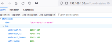

Ich versuche aktuell eine webseite von einem meiner shelly abzurufen.
CPU: IM151-8
Erste Frage. Geht das überhaupt?
Eine TCP-Verbindung kann man ja unter Verbindungen nicht hinzufügen.
Ich habe mal den TCON mit entsprechenden Parametern bestückt. Als RemotePort: 80
Der TCON bleibt permanet auf Status 7000. Egal ob Req 0 oder 1.
An den Ausgängen vom TCON passiert nichts.
Unter Verbindungen wird auch keine hergestellte Verbindung angezeigt. Aber auch kein Fehler.

zur zeit rufe ich die daten von den shellys mit der pc-runtime über ein vb-script ab.
wäre aber schön wenn ich die daten auch unabhängig von der runtime direkt mit der cpu abrufen könnte.
wenn ich hercules als tcp-server starte und tcon starte geht der status auf 7002.
beim verbindungsversuch zum shelly oder auch zu meinem lokalem webserver bleibt der status auf 7000
es kommt also gar keine verbindung zu stande.
es scheint also ein grundsätzlicher unterschied zwischen diesen beiden arten zu bestehen. aber was das betrifft bin ich nicht so wirklich informiert.
im browser kann ich direkt den status vom shelly abfragen. das versuche ich halt über die cpu

also mit z.b. 192.168.1.33 komme ich auf die eingangsseite von dem shelly.
mit http://192.168.1.33/cm?cmnd=status 10 kann ich direkt den status abrufen (bild in #4)
ich versuche also erst mal eine verbinding zum ..33 mittels tcon aufzubauen um dann den abfragestring zu senden.
aber es kommt ja keine verbindung zustande. vlt ist meine vorgehensweise ja auch falsch.
hab auch mal versucht mit tsend die anfrage zu senden. was natürlich nicht geklappt hat da ja keine verbindung aufgebaut wurde.

Sorry das ich hier für Verwirrung gesorgt habe. Das ist kein shelly. Das hier ist die Abfrage vom bitshake SmartMeterReader.
Meine Shelly-Abfragen sehen so aus.
