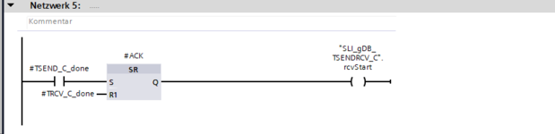

Da auf eine Anfrage meist eine sofortige Antwort in Form einer Acknowledge Message kommt habe ich nach dem erfolgreichen Senden den Client sofort auf RCV gesetzt:

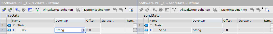

Mein Sende- und Empfangsdatenbereich sind so definiert, beide jeweils als Standard Datenblöcke (im Handbuch stand, wenn man im AdHoc Modus ist, also Daten unbekannter Länge empfangen möchte, kann man beliebige Datentypen nur dann empfangen, wenn die Datenblöcke nicht in einem optimierten Datenbereich liegen) :

String Datentyp ist hier etwas unpraktisch, weil zu einem S7 String immer ein Header gehört den du immer mitsenden würdest. Wenn die Gegenstelle damit umgehen kann ist das Ok, muss aber beachtet werden.
