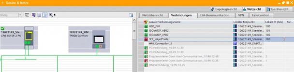

ich habe ein Problem mit einer TCP-Verbindung zwischen einer CPU '1515F-2PN' und einem Drucker von 'Markem Imaje' (Im Programm als 'InkjetPrinter' bezeichnet).
Die Verbindung habe ich in der HW-Konfig projektiert (es wird kein TCON verwendet) und die CPU baut aktiv die Verbindung auf (aktiver Verbindungsaufbau = Hacken ist drin).
Im Programm werden lediglich die Bausteine TSEND und TRCV verwendet.

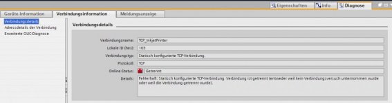

Das ganze funktioniert eigentlich ohne Probleme, bis ich den Drucker entweder Aus und wieder Einschalte oder bis ich einfach den Netzwerstecker einmal abzieh und wieder drauf stecke.
Normaler Weise müsste die CPU ja die Verbinung zum Gerät wieder aufbauen - doch das tut sie nicht. Erst wenn ich die CPU STOPPE und wieder auf RUN stelle, wird die Verbindung wieder GRÜN.
Durch den CPU STOP wird ja laut Hillfe die Verbindung abgebaut und wieder aufgebaut.

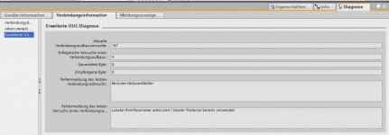

Unter der Diagnose sieht man, das der Verbindungszähler 'Verbindungsaufbauversuche = 167' alle paar Sekunden hochgeht, jedoch wird die Verbindung nicht aufgebaut.
Eigentlich müsste die CPU erstmal die Verbindung abbauen und danach erst wieder aufbauen - so wie wenn ich die CPU auf STOP und anschließend wieder auf RUN stelle.
Dieses Verhalten habe ich nur mit dieser TCP-Verbindung, die anderen Verbindungen funktionieren auch wenn man den Stecker absteckt und wieder draufsteckt.

Ich aber habe bereits Probleme damit gehabt und seitdem überwache ich immer alle meine aufgebauten Verbindungen sowie das Senden meiner Daten. Wenn diese dann einen Fehler haben nutze ich T_RESET um die Verbindung ab und wieder aufzubauen. Das ist fast das gleiche wie das was die CPU macht wenn sie in STOP geht. Fast immer funktioniert es damit bei mir, nur bei ganz unangenehmen Partnern geht es nicht, dort muss man auf den Timeout warten bis er erkennt das die Verbindung gar nicht mehr da ist. Aber da funktionieren dann auch statische Verbindungen ganz schlecht.
Durch T_RESET wird also die angegebene Verbindung gekappt und wieder aufgebaut, unabhängig davon ob gerade gesendet oder empfangen wird oder nicht. Es hackt also die Verbindung ab, gibt die Ressourcen wieder frei und baut die Verbindung dann wieder auf.
