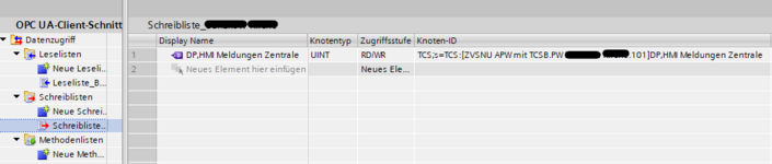

Ich nutze in einer S7-1500 den OPC-Client. Während ich vom OPC-Server (TCSB) Werte empfangen kann, werden keine Daten zum OPC-Server geschrieben. Vom OPC-Server erscheint für den Eintrag die Meldung "BadWaitingForInitialData". Das heißt für mich, dass bisher keine Daten empfangen wurden. Aber warum?
Mein verwendeten Komponenten: TIA V16 Upd. 5 (Bestandsprojekt), Siemens CPU 1511-1 PN (FW V2.8), TCSB V3.1.2.2 auf Windows 11.
Die Konfiguration für den TCSB sieht so aus:
Die Schreibliste des Clients auf der CPU:
Aufruf erfolgt mittels des Siemens Anwenderbausteins aus 109762770.

Na, wer hat mein selbst gelegtes Osterei gefunden? 🤦‍♂️ Meine Zuweisung an "writeData" beim Baustein OpcUaClient war falsch, der Variablenname war unvollständig (vgl. "readData"). Leider spuckte der Baustein keinen Fehler aus, nur wenn man ihn öffnet und beobachtet konnte man die Ursache deuten. Zumindest im Nachhinein.
Rechtzeitig zum Wochenende ist das Problem nun gelöst. 🧘‍♂️
