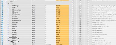

Moin,
ich habe ein kleines Problem. Vielleicht liegt es auch am Verständnis.
Vorhanden ist ein Antrieb S120 mit dem TIA Portal V15.1 Update 1 und einer F-CPU 1500. Dort musste ich den Sina Pos nehmen um die Daten zu übertragen. Alles soweit ok und funktioniert auch.
Mir fehlen 2 Signale (siehe Anhang ) die nicht vom Antrieb in mein Projekt kommen. Für die Geschwindigkeit habe ich den Sina Paras S genomme. Das geht auch soweit. Wie bekomme ich nun die 2 Signale ins TIA.
Besten Dank schonmal für eure Antworten und Hilfe und schönen sonniges WE !
Soweit ich das sehe ist das ein Steuerbit und nicht das was der Antrieb gerade macht.
Sorry das ich mich nicht mehr gemeldet habe!!
Ich habe das Zustandsword mit einemBaustein ausgelesen. Dort waren die beiden Bytes vertauscht.
Nachdem ich das geändert habe ging es.
