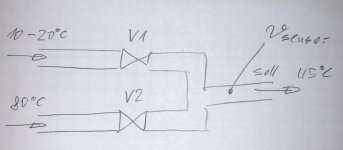

ich habe bislang noch kaum was mit Regelung zu tun gehabt.
Nun haben wir eine Anlage wo wir Warmwasser brauchen mit ca. 45 °C.
Ausgangsmedien sind Kaltwasser (10-20 °C) und Heißwasser (max 80 °C)
Im Moment hab ich nur einen Temperatursensor für das Arbeitsmedium Warmwasser.
Regelung soll durch 2 Stellventile erfolgen, je 1 für Kalt- und Heißwasser
Wie regele ich das am besten, gibt es da einen Baustein, der mit 2 Eingangsvariablen und 2 Ausgangsvariablen umgehen kann? Wenn ja, wo bekomme ich den?
Oder sollte ich mir noch 2 Temperatursensoren für die Eingangsmedien besorgen und dann über das Volumen die Temperatur regeln/einstellen?
Dann könnte ich die Stellventile relative Einfach über DeltaT von Kalt- zu Heißwasser einstellen und die Stelllventile im Verhältnis entsprechend öffnen?
Oder habt ihr noch einen anderen Ansatz?
Vielen Dank!
p.s. CPU ist ein 314C und Step 7 classic

Hi Crdeofire,
ich schlage vor die Stellung der beiden Ventile auf diese Weise aneinander zu koppel: V1(100%) = V2(0%); V1(75%)=V2(25%); usw.
oder anders ausgedrückt: wenn x die Ventilstellung in Prozent ist, wobei 0% = zu und 100% = offen, dann: V1(x) = V2(100-x)
Damit stellst du sicher, dass du nur noch eine Stellgröße hast. Nun kann ein PI-Regler eingesetz werden.

Also es ist eine Reinigungsanlage. Es herrscht also im Reinigungsbetrieb permanenter Durchfluss. Keine Reinigung, kein Durchfluss. Es gibt keinen Zwischenspeicher zum Mischen oder so.
Je nach Programm brauche ich Kaltes, warmes oder heißes Wasser. Beim Warmen Reinigen soll/muss so viel vorgespült werden, bis die Temperatur erreicht ist. Dann wird der Reiniger zugegeben. Über die Genauigkeit habe ich im Moment noch keine Aussage, ist aber schon angefragt beim Kunden. Ich kann mir vorstellen, dass es +- 2 °C sind.
Das Vorspülen soll aber auch nicht ewig dauern, daher wollte ich über Volumenmischung einen annähernd guten Startwert vorgeben. Dafür brauche ich die beiden Temperaturen. Die Schwankungen der Wasserzufuhr sollen dann über den Regler ausgeglichen werden.
Für den Regler finde ich das Beispiel von @Fireman_Frank sehr brauchbar, ich hatte daran auch schon gedacht.
Dabei muss ich nur drauf achten ob das DeltaT vom SOLL zum kalten oder zum heissen höher ist, je nachdem setze ich das eine oder andere Stellventil dann auf 100%.

Dieses Split-Range über einen Reglerausgang funktioniert aber nur halbwegs vernünftig, wenn Kühlen und Heizen die gleichen Übertragungswerte besitzen. Ich habe das ein paar mal so probiert weil es zuerst einfach aussieht, aber war damit nie zufrieden. Ich verwende darum meistens zwei Regler die in Sequenz programmiert sind, d.h. wenn Stellgröße Kühlen auf 0 wird Heizregler freigegeben und umgekehrt. Somit lassen sich die Reglerparameter für Heizen und Kühlen getrennt voneinander einstellen.
Thomas, so wie es verstanden habe, muss aber aus zwei Temperaturen fortlaufend gemischt werden. Ich würde es zunächst so probieren, wie es Fireman in #3 beschrieben hat. Das würde einer "ausbaufähigen Mindestkonfiguration" entsprechen.
