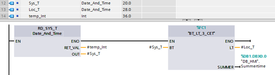

Das TIA stellt die Uhr der SPS nach der Lokalzeit des PG. BT_LT geht aber davon aus, daß die Uhr der SPS in UTC läuft und addiert auf die Uhrzeit 2 Stunden drauf. Du musst also die gewünschte zu stellende "Baugruppenzeit" im Kopf nach UTC umrechnen (also 2 Stunden weniger) und die SPS-Uhr auf diese UTC-Zeit stellen (genau so wie es eine NTP-Synchronisation tun würde).

RD_SYS_T liest nicht die Zeit des PG sondern die Uhrzeit der S7-300. Das ist die Systemzeit. BT_LT kann daraus die Lokalzeit berechnen. Diese Lokalzeit in den Bereichszeiger für das Comfort Panel kopieren und die Synchronisation des Comfort Panels inkl. Sommerzeit funktioniert prima (weil die Sync per Bereichszeigern auf Lokalzeit basiert). Wie bereits mehrfach geschrieben funktioniert das so allerdings nur bis Ende 2029. Das ist bald.

Dazu in der SPS mit BT_LT_3 feststellen, ob Sommerzeit ist und das Ergebnis als (Bool-)Variable an das Comfort Panel übergeben.
BT_LT_3_CET (für CPU-Uhr in UTC) findest Du hier, oder als AWL-Quelle BT_LT_3_UTC.awl im Anhang hier am Beitrag. Die Dateiendung ".txt" entfernen und im TIA-Projekt als "Externe Quelle" hinzufügen und dann "Bausteine aus Quelle generieren".
Dann mit RD_SYS_T die Systemzeit der S7-300-Uhr lesen und an BT_LT_3_CET übergeben. BT_LT_3_CET rechnet daraus die Lokalzeit CET/CEST und signalisiert am Ausgang SUMMER, ob gerade Sommerzeit ist. Am Ausgang SUMMER eine Bool-Variable für das HMI anschalten, z.B. im "DB_HMI" eine Bool-Variable "Summertime" anlegen. Den DB übersetzen. Dann die Variable "Summertime" in ein Bild in dem Comfort Panel ziehen - den Rest macht TIA dann selber (HMI-Verbindung auswählen oder anlegen, HMI-Variable anlegen, EA-Feld anlegen).
