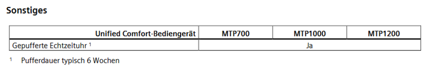

Nun ist es aber so, dass z.B. ein Siemens Comfort Panel TP700 nach ca. 6 Wochen die Pufferungs für die Uhrzeit verliert und sich z.B. auf das Jahr 2012 einstellt. Bei der S7-1200 sind es ca. 480h und bei der S7-1500 ebenfalls ca. 6 Wochen. Wir haben also nach ca. 6 Wochen das Problem, dass wir über einen Workerround die Uhrzeit einstellen müssen.
Vergessen die Panels und SPS-CPUs da auch die eingestellte Zeitzone?
