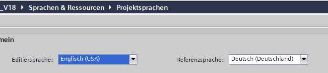

aber bei simulieren sieht es so aus, also die Namen werden nicht angezeigt.
Weiß jemand woran es legen könnte?
Ja Schwimmer du hast Recht, ich habe im Simulation die Sprache geändert und es hat geklappt. Danke euch!
Aber wie kann ich in beide Sprachen projektieren?
Bei Eigenschaften des Buttons müsste es einen Reiter mit dem Namen Text geben. Da kannst du passend für jede Sprache einen Text eintragen.
