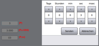

Moin,
ich habe ein E/A-Feld mit einer Time Variable ohne Skalierung. Wenn ich die Variable jetzt mit Schwellen eingrenzen möchte z.B. "Unten2"=1.000 für 1 Sek. und "Oben2"=10.000 für 10 Sekunden, klappt das nicht wie erhofft. Wertänderungen werden nicht angenommen, auch innerhalb der Grenzen. Es wird sogar angezeigt Min= 1Sek und Max=10Sek.
Bei Integer Werten habe ich keine Probleme. Entweder ist es ein Bug bei Timer Werten oder ich habe einen Denkfehler. Woran könnte das liegen?
Genutzt wird V21.

Das ist korrekt. Ich möchte diesen Wert aber begrenzen. Das geht ja unter HMI Variablen an der Variable. Und hier kann man nur ganze Zahlen eingeben. Da ja eigentlich in ms gerechnet wird, müsste ich hier ja für 1 Sek und 10 Sek. 1.000 und 10.000 eingeben. Das klappt aber nicht. Testweise habe ich auch mal 1 und 10 probiert, ebenfalls ohne Erfolg.
Ich hab auch testweise mal in ms probiert. Also Grenze von 1 bis 100 eingetragen und probiert zwischen 1 und 100ms einzutragen, wird auch nicht akzeptiert.

Korrekt. Habe es als {P,ss}. Wenn ich keine Grenze einstelle, klappt es. Ich hab 1 bis 10 und 1000 bis 10000 probiert als Grenze. Keine Eingabe möglich. Wenn ich in der CPU den Wert direkt ändere, sehe ich die Änderung in der HMI. Verbindung also weiterhin da.

Ich bin zwar noch nicht ganz Sattelfest in Unified aber kann es sein, dass du da wirklich einen Gedankenfehler hast? Deine Time wird doch in ms angegeben. Das begrenzt du ja auch dementsprechend Richtig mit 1.000 bzw 10.000 in der Variablendefinition. Aber müsstest du dann nicht auch im Eingabefeld 1.000 eingeben? Wenn du keine Skalierung aktiv hast, gibst du doch immer direkt ms ein. Das Ausgabeformat gibt dir doch nur die Anzahl der Stellen etc wieder und verändert doch nicht automatisch den Wert oder?
Die Eigenschaften => Bereich verwende ich normalerweise nicht. Dies löse ich mit meinem Scalierbaustein. Aber das Thema hatte mich interessiert und ich habe es kurz in meine Schreibtisch-CPU’s geworfen. (1214 und 1515)
Bei meiner V20 ist es so, wenn ich dem Eingabefeld den Datentyp „TIME“ gebe, dann erscheint für die Eingabe dieses Zeiteingabefeld. Eine Eingabe von Ziffern ist nicht möglich. Wenn ich in Eigenschaften => Bereich eine Konstante verwende (2 bis 8 oder 2.000 bis 8.000) kann ich über das Zeiteingabefeld keine Änderung vornehmen.

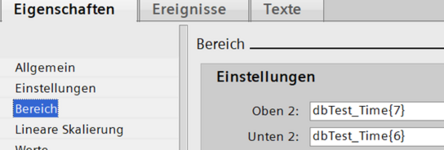

Wenn du für den Bereich Oben2 und Unten2 eine Variable vom Typ Time nimmst, dann sollte es gehen.
Auch noch nicht ideal. Wenn ich die Grenzwerte/Schwellwerte anzeigen lasse, passt es immer noch nicht
