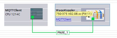

CPU 1214c, Tia Portal v18, Wago Koppler Profinet.
ich kann es mir nicht erklären!
Das Programm ist recht klein, die Textblibliothek besteht nur aus den Netzwerkkommentaren und Variablenbezeichungen. Keine Visualisierung oder ähnliches. Der Programmcode läuft an der Anlage und lässt sich auch Problemlos übersetzen.
Jedes mal, wenn ich aber eine Änderung mache und in die Steuerung laden möchte erscheint folgendes:
In der Spalte "Aktion" lässt sich für die Zeile "Textbibliotheken" kein Dropdown Menü öffnen. Also "keine Aktion" bleibt. Das meine Meldetexte etc. zu groß sind kann aber nicht sein. Der Fehler ist auch erst aufgetaucht, nachdem ich den Wago Koppler mit in die Gerätekonfiguration eingebunden habe.
Jedesmal, wenn ich nun ein Update reinladen möchte, muss ich zunächst den WagoKoppler aus der HardwareKonfig entfernen, anschließend neu übersetzen, die Software reinspielen, weil dann nämlich der Fehler mit der zu großen Textbibliothek nicht mehr erscheint und anschließend den Wago Koppler erneut in die Hardwarekonfig einbinden..... das nervt.
Wisst ihr woran das liegen kann?

Update:
die Antwort vom Siemens Support:
"Das Verhalten ist in Ihrem Fall auf die GSD Daten des Wago Kopplers zurückzuführen. Diese beinhalten sehr viele Texte. Dieser liefert ebenfalls System Meldungen, die auch in die PLC geladen werden müssen. Sie können den Hersteller... um eine abgespeckte Version bitten"..
Hm.. Habe ich mir schon fast gedacht. Bin aber überrascht, dass das hier noch nicht öfters vorgekommen ist. ich kann doch nicht der einzige sein, der auf dieses Problem gestoßen ist?! Es wird hier sicherlich jemanden geben, der auch den Wagokoppler nutzt. Was ist eure Lösung?

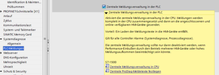

Brauchst Du die Systemmeldungen überhaupt?
Bringt das was in den CPU Eigenschaften das Meldegedöns zu deaktivieren?
Spiel da mal bissl rum.

Kannst Du in den CPU Eigenschaften (testweise) alles deaktivieren.
Vor allem OPC, CPU-Meldungen, irgenwo gabs noch sowas wie I&M in der CPU speichern oder wie das hieß.
Evtl gibts auch noch diverse TIA Einstellungen, die man mal ausprobieren könnte...
Beim Wago-Teilnehmer alle Diagnosen deaktivieren....

konnte das Problem irgendwie gelöst werden ?
Habe gerade die gleich Meldung.
Also ich habe keine abgespeckte Version bekommen.
Meine "Lösung" ist:
1. In der Netzkonfiguration das Gerät entfernen, dann die geänderte Software (nur Software) reinspielen.
2. Anschließend das Geräte wieder in die Netzkonfiguration einbinden.
Ist sehr umständlich, aber anders habe ich es nicht hinbekommen.
