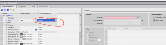

Hallo miteinander,
ist nur eine kleine Frage, ich würde gerne ein Textfeld dynamisieren, welches dann einfach zwischen zwei Texten wechseln, wenn ein Button gedrückt wird.
Leider wird mir die Bereichsoption grau angezeigt.
LG Manu
Hey,
als Variable kannst du beim Textfeld soweit ich weiß nur den Datentyp String verwenden.
Als Alternative kannst du ein Skript anhängen, welches abhängig von deinem Button den String zurück gibt.

habs gerade nach geschaut, muss man wohl echt mit skript machen um Text Änderungen zu dynamisieren. Restliche Änderungen am Text lassen sich mit variablen durchführen

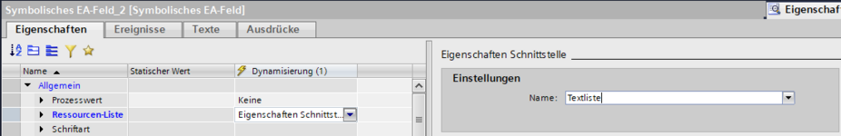

Du musst unter der Eigenschaften Schnittstelle eine Ressourcen-Liste im Faceplate anlegen und diese dann mit einem symbolischen EA-Feld verknüpfen. Dann liegt die Textliste auf der Schnittstelle und kann von außen beschalten werden.
Textfeld funktioniert da glaube ich nicht, da im Faceplate kein Prozesswert für die Ressourcenliste hinterlegt werden kann (warum auch immer?)
Das gemeint?´bzw dort? Kann dort nichts auswählen... bzw dann wird mein Plan ja so oder so nicht klappen.
Das einzige was ich auswählen kann, ist das bei dem Textfeld. Und beim E/A Feld hab ich auch keine Optionen, eine Textliste oder der gleichen aus zuwählen.

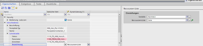

Servus,
Um mit dein Textfeld im Faceplate mittels Textliste umschalten zu können müsstest du Folgendermaßen vorgehen.
1. Eigenschaften Schnittstelle einen Mehrsprachigen Text erstellen
2. Bei deinem Textfeld die Dynamisierung " Eigenschaften Schnittstelle" und die vorher Erstellte Schnittstelle auswählen
3. Bei deinem Faceplate Container im Reiter "Schnittstelle" die Vorherangelegte Schnittstelle auswählen ( in meinem Fall "Bezeichnung" ) und dort eine Dynamisierung hinterlegen mit Ressourcen-Liste
Ist halt eine Unified Lösung.

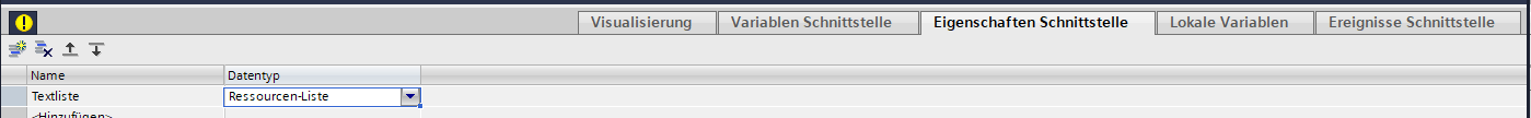

Zuerst die Ressourcen-Liste anlagen (Screenshot 1) und diese dann ans symbolische(!) EA-Feld bei der Ressourcen-Liste hinterlegen (Screenshot 2). Bei Prozesswert dann deine Zustandsvariable hinterlegen.
Hoffe du kannst mir folgen
Servus,

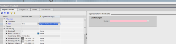

1695038742928.pngDanke für die vielen Lösungen, leider bekomm ich bei Schnittstelle nichts...
Sorry war schlecht erklärt.
Ja ja kann ich alles gut! Ding ist nur im Faceplate ist es nicht so, bzw wie spskarl es erklärt hat würde es funktionieren, leider gibt er bei mir unter Schnittstelle nichts...
