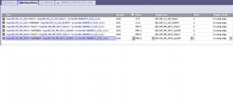

ich versuche mich gerade daran, die Fehlermeldungen eines Sinamics Antriebssystem mit Klartext auszugeben.
Für das S120 System gibt es von Siemens eine fertige Textliste die zur jeweiligen Fehlernummer den Meldetext beinhaltet.
Folgender Aufbau 1x Controlunit 2x Antrieb
Die Textliste von Siemens sieht so aus:
Meine projektierten Meldungen so:

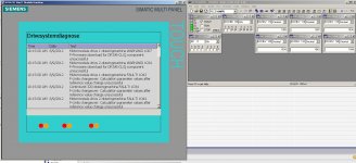

Beim Testen ergibt sich aber ein Problem, die Fehlernummer am entsprechenden Gerät kommt richtig an, jedoch stimmt der zugehörige Textlisteneintrag nur für die zu erst übertragene Warnung bzw Störung.
Stehen also bei mehreren Systemen Meldungen an, stimmt der Klartext aus der Textliste immer nur für ein Objekt?!
Ich habe jetzt schon versucht je Antriebsobjekt eine Textliste zu nehmen, bringt aber keine Veränderung.
Hat hier vielleicht jemand Rat?
