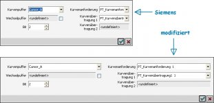

Kurvenanzeige Quelleinstellungen Layout
weiteres Layout überarbeitet:
Kurvenanzeige Quelleinstellungen (Variablen für Kurvenpuffer / Kurvenanforderung / Kurvenübertragung / Archiv ...) sind jetzt auch mit langen Variablennamen lesbar!
Zum Installieren des gesamten aktuellen Pakets hier die Deutsche Version: Anhang anzeigen Flex_Mod_05R_DE.zip
