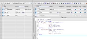

ich stehe vor dem selben Problem,( Ventil mit einem Text steuern) und in Moment drehe ich mich im Kreis.
Ich habe es mit einem String to Char versucht (Siehe Bild)Wie soll den ein Array of Char die Boolesche Ausgangsgröße schalten?
Ich bin total verzweifelt....
Selbes Problem ja, aber nicht die selbe Steuerung und damit nicht unbedingt die selben Experten die sich in diesem Unterforum tummeln.
Threads zu kapern mag ja in manchen Situationen noch halbwegs in Ordnung sein, aber hier würde ich Dir wirklich empfehlen im Siematic-Bereich einen neuen Thread auf zu machen in dem Du dann auf diesen mit einem Link verweist, das dürfte erfolgsversprechender sein.
