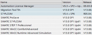

Ich möchte jetzt doch versuchen die Steuerung von WINSPS S7 v5 in tia portal (Version V13 SP1 Update 4) umzuwandeln mit Hilfe von dem Siemens Migration Tool. Dafür Habe sich es schon als S7P Format gespeichert. Hänge leider fest, weil ich kein STEP7 V5.4 SP5 oder V5.5 besitze. Ist es möglich meine S7P-Datei als zip hochzuladen und hoffen, dass jemand es für mich umwandeln kann, oder ist sowas im Forum nicht gern angesehen?
Was soll denn die Ziel-SPS sein?
Welche Version von TIA hast du (Basic oder Professional)?
Zur S7P Datei, du kannst grundsätzlich ZIP Dateien hier hochladen,
nur musst du wenn dann, den kompletten Projektordner in welchem sich die S7P Datei befindet hochladen.
Wir haben von der Hochschule folgende Software bekommen
Mein Ziel ist es das Programm als tia portal v13 Projekt Datei zu konvertieren. Meine Ziel SPS soll eine S7-300 sein.
