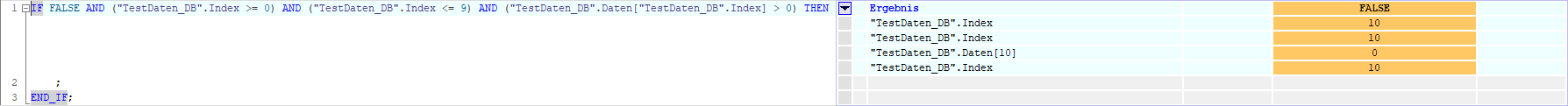

Probiere es doch einmal aus.Die Frage ist ja auch,
Schreibe den Code so in Step7 Classic in SCL, lade den Code in eine 300ér Steuerung und lade den Code dann zurück in ein leeres Projekt ( ohne die SCL Quellen ) oder öffne die Bausteine online. Dann siehst du, was der Compiler aus dem SCL Code so generiert.
