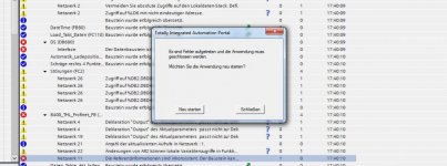

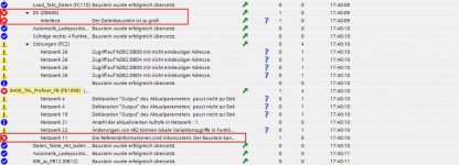

Jetzt zu meinem ersten Beitrag.
Ich habe das Projekt zu Version 12 konvertiert.
Das Problem mit höheren Bausteinnummern hat sich erledigt.
Nun habe ich weitere Probleme. Es wird über ein DB, ca. 39kB groß, gemeckert (das macht mir auf meistens Sorgen).
Zwei FB`s werden als inkonsistent bezeichnet. Die Versuche die Bausteine zu öffnen, führen zum Programmabsturz.
Ich musste die Bausteine löschen und neu schreiben (vom Laptop V11 als PDF ausdrücken, kopieren, einfügen). Hier freue ich mich über die alte S7/neue V12 Funktion (Quelle generieren).
