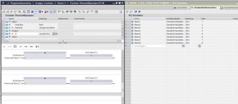

Einfach in der Variablentabelle unter Anwenderkonstanten Variablen mit dem gewünschten Tagnamen anlegen und denen den Indexwert als DINT (<-- laut Onlinehilfe beste performance für Indexe) zuweisen.
Nun kann man symbolisch auf das Array und seine Elemente zugreifen, sofern man Arrays außerhalb von Schleifen einsetzt.

Auch die lokalen Konstanten in der Schnittstelle können hierfür genutzt werden.
