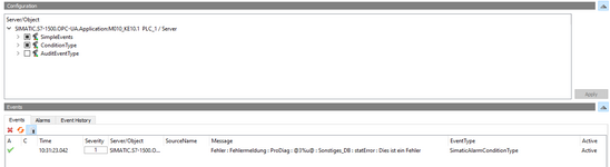

Hallo, ich bin gerade dabei Meldungen mit ProDiag über OPC (vorerst UaExpert) abzugreifen.
Im Prinzip funktioniert es, jedoch wird nicht der ganze Text sondern nur ein Verweis zum Begleitwert angezeit, was muss ich einstellen, damit der Text wie im HMI zu sehen ist?
Vielen Dank im Voraus
Mfg Florian
Moin Florian,
das geht (leider) nicht. Über OPC UA werden die Alarminformationen als einzelne Variablen übertragen und Du musst sie Dir im Client selber zusammenbauen.
P.S.: Darüber ärgern wir uns auch!
Hallo MFreiberger,
danke schon mal für die Info, aber wie komm ich an diese Variablen zur Laufzeit ran? Muss ich die für jede Meldung selbst über einen DB übertragen oder wie?
