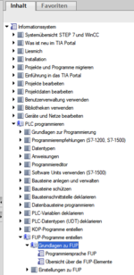

Aus der Onlinehilfe kannst Du entnehmen, dass man Signale auch verzweigen kann:
Das wäre oben hilfreich.
