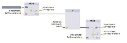

Leider muss ich wieder nachbohren, da ich unsicher bin. Ausserdem hab ich keine Kollegen die man fragen kann.
Kann ich die umschreibung so machen, oder gibt es einen eleganten Weg.
SCL-Vorlage
IF #Bereich.Betriebsart.HAND THEN
#Peripherie.Sollfrequenz := #Parameter."Sollfrequenz Hand";
ELSE
#Peripherie.Sollfrequenz := #Parameter."Sollfrequenz Auto";
#Parameter."Sollfrequenz Hand" := #Parameter."Sollfrequenz Auto";
END_IF;
hier geht mir um das ELSE - wie geht man damit um?

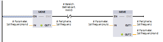

Ich bin kein FUP-Freund, sondern arbeite lieber in KOP. Aber Folgendes wäre möglich:
In KOP ist es vielleicht einfacher verständlich:
macht aber das Selbe.
Hinweise:
- Bitte keine Leer- oder Sonderzeichen für die Variablennamen verwenden (#Parameter."Sollfrequenz HAND").
- noch sauberer wäre es, wenn man #Peripherie.Sollfrequenz nur einmal (in einem weiteren Netzwerk) zuweist und für die Zwischenergebnisse temporäre Variablen nutzt.
- mit Klick auf das gelbe Sternchen im Move-Baustein kannst Du einen weiteren Ausgang hinzufügen.
VG

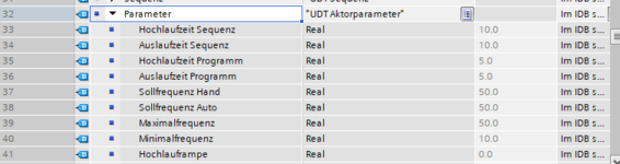

Jetzt bin ich auf folgende Eionschaltverzögerung gestossen.
#"TON Hochlauf Sequenz"(IN := #"Gestartet Sequenz",
PT := t#1ms + DINT_TO_TIME(REAL_TO_DINT(#Parameter."Hochlaufzeit Sequenz" * REAL#1000.0)));
Hab jetzt folgendes probiert, aber sieht nicht so sonderlich gut aus. Was haltet ihr davon.
Die 1 ms spare ich mir, da ich den Sinn dahinter nicht erkenne. Evtl. habt ihr eine Erklärung dazu.

@MFreiberger,
ich meine warum überhaupt eine Zeitangabe? Die Variable alleine tut es doch auch?
zu deiner Frage. Ich hab keine Ahnung - der UDT spuckt es so aus. Wer weiss wie alt der ist.
Gruss
wt15309
Moin wt15309,
ok. Aber den UDT kann man ja ändern. Ich dachte es hätte berechnungstechnische Gründe.
Die Variable muss vom Typ time sein. Wenn sie als Real vorliegt, muss sie erst umgewandelt werden.
Des Weiteren sollte der UDT sowieso mal bearbeitet werden, um die Leerezeichen zu eliminieren :) .
VG
MFreiberger
