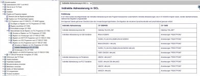

Moin,
Diese Art der indirekten Adressierung wird nun durch die Bausteine Peek und Poke ersetzt.
Hier mal der Pfad der in der Hilfe zum Ziel führt:

bitte gerne - trotzdem ist die Migration auch mit Vorsicht zu genießen. Die Software sollte sehr gut aufs neue durchgetestet werden!
Viele Dinge, die wir in Step7 it den 300/400-er SPS gemacht haben, sind bei der 1500-er auch nicht mehr wirklich zeitgemäß. Genau deine Art der indirekten Adressierung auf Absolutwerte in SCL gehört auch dazu und kann sehr gut durch Array mit Standarddatentypen oder PLC-Datentypen (UDT) ersetzt werden, wodurch man dann auch gleich mehr in die Richtung der symbolischen Programmierung kommt, was bei der 1500-er besser ins Konzept paßt. Dazu muß man die DB aber evtl. etwas umorganisieren und ein paar "alte" Programmiergewohnheiten aufgeben.
