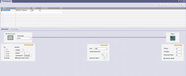

Also SPS wird eine 315 DP genutzt, als Touchpanel ein MP370 12 Zoll. Die SPS wird an den PG/PC mit einem MPI/USB Kabel verbunden. Das Klappt soweit gut. Eine Verbindung zum Panel konnte ich mit ethernet aufbauen (winCC 2008).
Ich bekomme aber zwischen SPS und Panel keine Verbindung. Weder über MPI noch DP. Funktioniert diese Konstellation überhaupt? (Im Tia ist das mp370 nicht mehr aufgeführt).

SPS -> USB -> PG/PC = Funktioniert
PANEL -> ETHERNET -> PG/PC = Funktioniert
SPS -> PANEL = Funktioniert nicht.

Wenn Du im WinCC flexible die Verbindung zur CPU 315-2 DP per MPI konfigurierst, dann muß Du das MPI/Profibus-Kabel auf die linke MPI-Schnittstelle der 315 stecken. Wenn Du die Verbindung per Profibus konfigurierst, dann mußt Du das Kabel auf die rechte DP-Schnittstelle stecken. Das MPI/Profibuskabel selber ist richtig angefertigt (fertiges Kabel oder bei Profibus-Steckern jeweils der linke Eingang benutzt und bei beiden Steckern der Abschlußwiderstand eingeschaltet, grüne + rote Adern korrekt auf A und B)?

Das Kabel ist funktioniert (gerade getestet), Abschlusswiderstände sind eingeschaltet. MPI/Profibus kabel ist auf der SPS mit der MPI Schnittstelle Verbunden. Die 315 hat die Adresse 5.
Stelle rechts bei der Steuerung den Steckplatz 2 ein. Eine S7-300-CPU steckt immer im Steckplatz 2 (siehe auch Deine HW Konfig).
Ich würde auch der CPU die Standard-MPI-Adresse 2 geben, wenn möglich.
Ok, das habe ich geändert. Trotzdem keine Verbindung.
