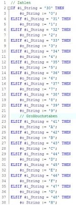

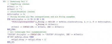

Aktuell wird es bei mir folgendermaßen gelöst:
Die Daten stehen im String immer an der gleichen Position. Also Pos. 15 18 .... 33.
Der Umwandelbaustein wird in der Schleife dann die 7x aufgerufen und die ausgegebenen Chars zu einem String zusammengefügt.
Das ganze passiert in der Schrittkette noch mehrmals, da ich über das Serientelegramm 5x Teildaten für die gewünschte Firmwarenummer erhalte.
Im aufgerufenen FC werden schlicht 2 Chars übergeben als Hex interpretiert und als 1 Char ausgegeben.
Auszug:
Ne "schönere" Lösung liegt wie immer im Auge des Betrachters.
Für mich war es die schnellste da es natürlich eilig war...
