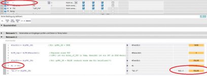

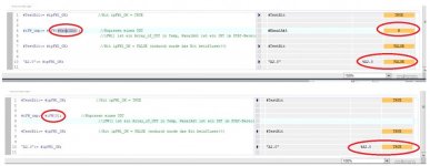

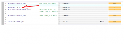

@Ducati: Verstehe die Philosophie. Wenigstens ist das hier ein konstantes Problem das man Beobachten kann und nichts sporadisches... oh Grauß...
Naja, nee...
Dein Problem ist vielleicht reproduzierbar, aber der Auslöser nicht nachvollziehbar. Wieviele solcher Probleme stecken da noch drin?
Ich beobachte doch nicht durchgängig alle meine Variablen in meinem Programm an allen Verwendungsstellen...
Wenn ich im Progamm A:= B OR C OR D; schreibe, teste ich dass doch nicht, da weiss ich was rauskommt. In größeren Programmen kann man nicht mal eben alle Kombinationen von Variablenzuständen im Programm testen. Bestenfalls die gängigsten Kombinationen...
