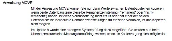

Woanders ist es noch schlimmer, und wenn ich die Wahl habe, setze ich S7300/400 mit Step7 Classic ein, da ist der Scheiss etwas geringer![]()
Naja bei 300/400/PLCSIM Classic ist auch nicht alles Gold was glänzt.
Es gibt hier auch Unterschiede zwischen Hardware und Simulation.
Blockmove mit überlappenden Quell- und Zielbereichen ist z.B. so ein Fall.
Ich weiß, dass dies böse ist ... Funktioniert aber bei vielen Steuerungen (z.B. 315-2PN/DP) und auch PLCSIM ohne Probleme.
Bei 312 geht's nicht, bei anderen Steuerungen hängt es davon ab, ob der Zielbereich vor oder hinter dem Quellbereich liegt.
Genauso gab es unterschiedliche "Interpredationen" beim Thema Zykluskontrollpunkt in PLCSIM und WinCC flex Simulation.
Blockmove
