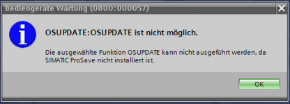

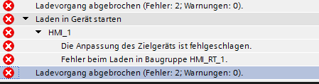

Guten Tag an alle,
ich habe heut ein Test Projekt angelegt und wollte die Konfiguration des TP700 Comfort übertragen ging die ganze Zeit auch wunderbar. Nur mit der neuen TIA V15.1 Version haut das nicht mehr so hin wie gewünscht. Ich stell mal ein paar Bilder online vllt hat einer von euch dasselbe oder ein ähnliches Problem.
Vielen Dank für die Hilfe schonmal

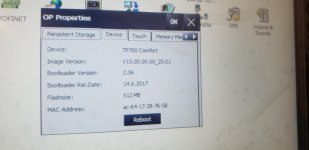

welche FW ist auf dem Panel und welche Version wurde im Projekt von dem Panel konfiguriert?
Wenn im Projekt nicht eine V15.0.1.0 projektiert wurde musst du erst die alten Panel images installieren.

Hi Christoph,
hab es auch schon mit der 15.0.1.0 probiert. Ich hab auch mit einem Laptop probiert wo nur TIA V15 installiert ist. da kommt beim Übertragen der selbe Fehler mit dem anpassen aber bei V15 muss ich den hacken nicht setzten und kann es übertragen und mit 15.1 muss man den hacken setzten und dann bricht er ab
Wird bestimmt noch von dem Laptop mit der V15 sein aber früher beim Simatic Manager hat er doch einfach ein Update gemacht und gut war
Moin,
handelt es sich vielleicht um ein altes V13 oder V14 Projekt was hochgerüstet wurde?
Da vergisst man nämlich schnell mal das Panel nach dem migrieren manuell hochzuziehen:
OK probier ich mal aus jetzt wollte ich das Prosave bei Siemens Runterladen muss mich da aber erst noch irgendwie Registrieren und das dauert ein paar tage oder kann man das auch woanders runterladen?
