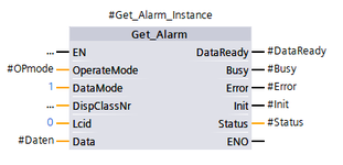

Hallo Forum,
Für derjenige die die es gebrauchen kann. Meine Erfahrungen.
Zeitrichtiges Meldeverfahren WinCC7 .5 zusammen mit S7-1500 V16 und Verwendung Sammelanzeige.
Es funktioniert einwandfrei, aber, Leider steck da noch einige Hand zu Fuss Arbeit drin.
Bei dem ProgramAlarm kommst du nich daran vorbei die Meldeklassen im WinCC händisch zu überarbeiten.
Es gibt kein übernahme der Meldeklassen, priorität, und quittierung aus TIA. Auch nicht die selbst angelegte im Gemeinsame Daten.
Es stehen nur die meldeklassen von WinCC selbst zur Verfügung.
Die Meldetext im Grundeinstelllung erschein im WinCC Meldeleiste im Zeile Herkunft.
Diese ist natürlich viel zu schmall und reicht nur aus für KKS (TAG)-Nummer oder CPU Name.
Der echte WinCC Meldetext muss in Zusatztextfeld 2 gemacht werden!!
Sammelanzeige muss selbst im TIA programmiert werden.
Sprich, den EventState
Wenn einmal programmamiert funktioniert die Einwandfrei.
Anbei den Code die ich mit hilfe diese Forum gemacht habe.

Ich ruf sie jede Zyklus auf. Da kommen bei mir 10ms extra zusammen. Im TIA Portal, baumstruktur Reiter Gemeinsame Daten kannst du Meldeklassen hinzufügen. Die kannst du dann wieder im Programm Alarm auswählen. Im Übersicht der Meldungen im CPU (Briefumschlagsymbol)siehst du sie alle und kannst sie auch bearbeiten.
Die Systemmeldungen export ist auch für den Arsch. Die onfo ist zwsr dann im wincc7.5, aber steht irgendwo. So hasst du bei Systemmeldung nur leere zeile. Am beste bearbeitet mann die Reiter im Meldezeilen.
ich verwende diese Systemfunktion um die aktiven Meldungen je Meldeklasse zu zählen. Ständig
Wenn dann zB die Meldeklasse STÖRUNG Anzahl größer 0 ist, dann Lampe ein
Wichtig bei er Konfiguration ist, dass jede Meldeklasse eine Prioritätsnummer erhält. Denn diese ist zur Auswertung mit Get_Alarm nötig
@ioStart sehr schöne Idee bzw. Lösung für das Ganze.
Ich Stehe nur am Schlauch wie man aus auf die Anzahl der "Störungen" kommt.
Kannst du dies etwas näher erklären?
Ich bis jetzt seither bei Data geschaut ob die ID = 0 ist, wenn nicht dann war eine Störung vorhanden.
Mit der Anzahl würde mir dies besser gefallen.
Definitionen:
der Index im Gruppenfeld entspricht der Prioritätsnummer einer Meldeklasse und ist somit eindeutig. Die Zahl die nach dieser Auswertung drinnensteht ist die Anzahl an aktiven Meldungen dieser Meldeklasse
Das Meldungsfeld wird als Zwischenspeicher benötigt. Die ID einer Meldung wird als Index verwendet. Die Größe des Feldes muss so gewählt werden, dass alle Meldungen "Platz" haben
Der Baustein Get_Alarm liefert bei DataReady true, wenn eine neue Meldung bereit steht. Die Nutzdaten liegen in der Data-Struktur. Die genauen Infos dazu stehen in der Doku zum Baustein.
#FP_Dataready(CLK:=#DataReady); // Positive Flanke wenn neue Daten bereit stehen
IF #FP_Dataready.Q THEN
//Neue Meldung kopieren
IF #Daten.ID_1 <400 AND #Daten.ProducerID <> 4 THEN // (ProducerID = 4: Meldungen aus der Systemdiagnose werden nicht erfasst)
#Meldungsfeld[#Daten.ID_1 ].Status := #Daten.State;
#Meldungsfeld[#Daten.ID_1 ].Gruppe := #Daten.PRIO; // Meldungsklasse
END_IF;
// Auswertung löschen
FOR #i := 0 TO 16 DO
#Gruppenfeld[#i] := 0;
END_FOR;
// Gruppenfeld: Anzahl der Meldungen je Meldeklasse zählen
FOR #i := 0 TO 400 DO
IF #Meldungsfeld[#i].Status = 1 THEN // 1 = Meldung gekommen
#Gruppenfeld[#Meldungsfeld[#i].Gruppe] := #Gruppenfeld[#Meldungsfeld[#i].Gruppe] + 1;
END_IF;
END_FOR;
END_IF;
