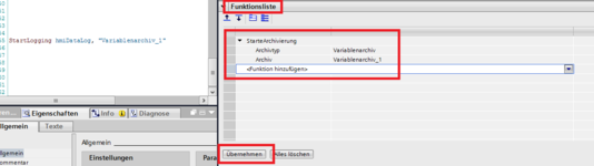

Es gibt in TIA V17 WinCC Advanced im Editor das Ereignis "ArchiviereVariable" um eine Variable einem Variablenarchiv hinzuzufügen. Weiß jemand wie der Befehl für ein VBA-Skript lautet bzw. ob es überhaupt möglich ist das mit einem Skript auszuführen oder es gar irgendeinen Workaround dazu gibt?
StartLogging hmiDataLog, "DeinArchiv"
Du kannst dir solche Funktionen rechts über die Funktionsliste selber "zusammenkonfigurieren":
PS:
Ich lese gerade "eine Variable hinzufügen". Da hatte ich dich wohl falsch verstanden.
Danke, das mit der Funktionsliste kannte ich noch gar nicht. Die hab ich mir noch nie eingeblendet. Aber leider fehlt dort das ArchiviereVariable, was es komischerweise im HMI Editor gibt.
"ArchiviereVariable" ist kein Ereignis sondern eine Systemfunktion und kann nicht in einem Skript verwendet/aufgerufen werden.
Siehe TIA Hilfe, Suchen nach: ArchiviereVariable
