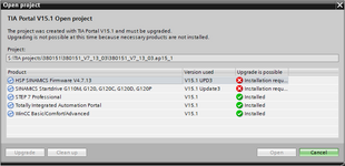

Ich habe eine bestehende TIA V15.1 Projekt welches ich ins TIA V19 konvertieren will.
Ich bekomme diese Meldung:
Von die 'installierte Produkte':
Von die 'installierte Komponenten':
Auf dieselbe PC habe ich TIA V15.1, und damit kann ich das Projekt problemlos kompilieren ohne Fehler.
Habe die Updater durchgelaufen. Es wurde keines Relevantes gefunden.
Bin etwas ratlos.
Ich glaube etwas ist schiefgelaufen bei den Installation von TIA V19.
Eine HSP für V19 welche die Sinamics Antriebe enthält gibt es nicht. Also, die Sinamics sollte in eine standard Installation inkludiert sein.
Aber in das Hardware Katalog sind die Sinamics Antreibe nicht zu finden.

Sinamics Startdrive Advanced V19 ist installiert. Siehe #1.
Dies ist aber auch neu für mich. Bin am untersuchen was sind die Unterschiede zwischen Startdrive und Startdrive Advanced, wie man die Sinamics in das Hardware Katalog bekommt.

Die Reihenfolge war zuerst TIA V15.1, dann V16 ..., und für V19, erst TIA STEP7 dann WINCC, Startdrive, PLCSIM Advanced ..
Beim installation von Startdrive Advanced bekommt man diesen Dialog:
Sollte eigentlich bedeuten, die Sinamics Antriebe wurde in TIA integriert ?
Ich habe eine Test-PC selber installiert. Mit diese PC kann ich das Projekt migrieren, und das Hardware Katalog enthält die Sinamics Antribe. Habe es gerade nochmals getestet.
Mit diese PC habe ich eine Anleitung erstellt, wobei die Reihenfolge erklärt wurde.
Mit diese Anleitung hat IT die 2. Test-PC erstellt.
Jetzt tendiere ich dazu dass IT die Anleitung nicht gefolgt habe, oder da ist irgendeine Begrenzung mit IT Security welches die Verknüpfung zwischen Startdrive und TIA blokiert.

Dann einfach mal denen melden und zusammen herausarbeiten wie es korrekt installiert werden muss inkl. Auswertung ob die Security dazwischen schiesst (denen ihre Aufgabe)
