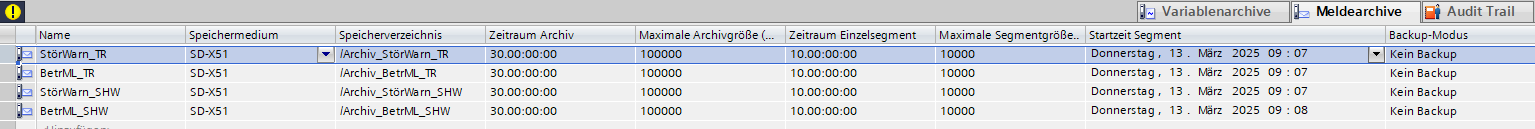

Neuerdings bin ich im advanger TIA V19 UP2 unterwegs und hoffe das es nicht mein endgame ist.
Das HMI ist das TP 1200 Comfort.
Das Problemm, was nie ein Problemm war, dass das Meldearchiv nicht angezeigt wird.
OK das HMI Projekt bezüglich dieser Funktion wurde immer wieder durch kopiert und hochgerüstet.
Deswegen habe ich das Meldearchiv auch neu eingefügt, was auch nicht geholfen hat.
Wenn ich das Meldearchiv aufrufe, dann habe ich im Meldefenster weißen Hintergrund mit einer Uhr im Vordergrund.

- Die das Archiv ist in diesem Pfad hinterlegt "\Storage Card SD\Logs"
auf welchem Slot nun geschrieben wird muss ich noch rausfinden.
Danke DeltaMikeAir, du hast mich auf die richtigen Pfad gebracht.
Meine Vorlage ist ein sonderfall gewessen.
Meldearchiv war ausgewählt, normal nutzen wir auch nur den Meldepuffer.
Mit Meldepuffer funktioniert es.
Und beim Meldearchiv, wird es mit sicherheit auch funktionieren, wenn der Pfad richtig ausgwählt ist und eine SD-Card im richtigen slot ist. (SD-Card kann ich grad nicht testen, bin unter Zeitdruck)
