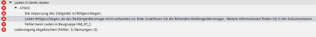

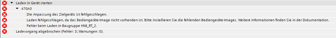

Wenn ich das Programm laden will, bekomme ich folgenden Fehler:
"Das Laden wird wegen eines Übertragungsfehlers abgebrochen: 8020AB001992FFF4!"

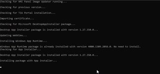

Auch der HMI_PUI_Installer (109825750) hilft nicht weiter. Auch habe ich ein neues Zertifikat für die Kommunikation in der CPU erstellt und die Zeit auf dem Panel direkt angepasst. Dies hat auch nichts gebracht.'

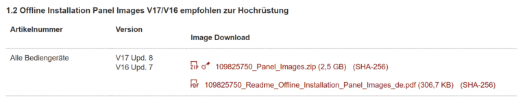

Die Images gibt es hier:
Siemens Download: Image-Downloads für SIMATIC HMI Bediengeräte: Comfort / Mobile / Basic Panels
Aber hier haben viele Probleme. So ganz blicke ich da auch nicht mehr durch in welcher Reihenfolge man da was installieren muss. @ducati kennt sich da besser aus.

Punkt 1.2
In die pdf schauen, wo man die Images hinkopieren MUSS!
Oder vielleicht gehts auch einfacher mit dem TIA-Administrator oder mit dem TIA-Updater oder dem PUI-Installer... aber da das alles oft nicht läuft, ist man glaub mit den Offline Installation Panel Images am besten aufgehoben.
Wenn man mehrere TIA Versionen auf dem Laptop hat, muss man die Panelimages für jede TIA Version separat in den entsprechenden TIA Ordner kopieren. Also wenn man TIA V17/18/19/20 hat muss man die 2,5GB 4x kopieren!

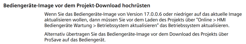

Vermutlich machts Sinn, auf dam Panel anstatt der V17Upd6 Images lieger die V17Upd8 herzunehmen, da sich mit dem Passwort und Zertifikategeraffel viel geändert hat. Ansonsten Datum/Uhrzeit/Zeitzonen/Sprache stimmen auf Panel/SPS/Laptop?
Ansonsten, wenn sich das neueste Image nicht mit TIA auf des Panel übertragen lässt, evtl. mit Prosave versuchen, evtl. auch mehrmals übertragen und abundzu Neustart von Panel und Laptop machen.

Das Problem vom TE ist vermutlich, dass TIA V20 auf Image runterrüsten (17.0.0.0) will oder hochrüsten (17.0.0.8) aber keine Images unter V20 installiert findet. Was ja auch klar ist, wenn der TE die nicht installiert hat.

warum soll er nicht einfach die neuesten Images unter V20 installieren und gut? Dann nimmt TIA in der Regel automatisch immer das neueste her und läd das auch automatisch gleich mit...

Die Firmware von V17UPD6 nach V17UPD8 hochzurüsten kann man machen, und ist empfohlenswert, aber es sollte nicht notwendig sein.
