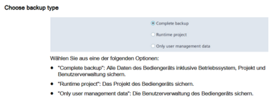

Hab gerade ein Backup eingespielt (Neues panel -> Nachfolge Anlage) Firmware V20.0.0.4 hat soweit geklappt, auch mit Benutzerverwaltung nur mir fehlen die ganzen Datensätze der Rezept/Parametersatz Verwaltung?
Die sollten doch eigentlich auch bei einem Vollständigen Backup mit gesichert werden oder?
Anders ergibt es für mich ja keinen Sinn -> Panel geht kapput -> neues Panel rein -> Restore-> wieder produzieren?
Backup über Prosave oder am Panel direkt?
Was ist denn am Panel eingestellt ( wobei, da geht es ja nur über das User Managment )?
Hatte 2 Backups einmal Prosave und einmal auch per USB -Stick
beides mal war Komplettes Backup angewählt
Und auch beide Backups gleiches verhalten.
Aber ich glaube ich weiß was der grund ist.
Die Rezeptdatenbank liegt ja auf der SD-X51 karte und die wird wahrscheinlich nicht mitgesichert🙈🙈.
Sollte natürlich auf internal eingestellt sein.
Naja diesmal sitzt das Problem 20cm vor der Tastatur 🙈🙈🙈
