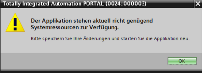

Wieviel festplattenplatz, Arbeitsspeicher etc. hast denn zur Verfügung? Wieviele TIA Projekte offen? Wie groß sind die TIA Projekte? VM oder direkt installiert?
Läuft auf einer hyper-V-VM mit Zugriff auf alles was an RAM da ist, bis zu ca. 40GB. 48GB RAM sind verbaut, aber das Host-Windoof will ja auch noch was.
Mit zu wenig RAM hatte ich da noch keinen Ärger.
Nur ein Projekt offen.
Derzeit nutzt die TIA-VM 22GB RAM.
Upd5 lässt der Kunde noch nicht zu.
Ich stelle gerade fest, dass eine Openness-Anwendung, die auf das TIA Portal zugreift, mit dieser Meldung ebenfalls gestoppt wird.
Sonst habe ich keine Nachteile. Ich muss halt alle n Minuten diese Meldung quittieren.
Hatte die Meldung auch ständig.
Hast du in der Hyper-V den Dýnamischen Arbeitspeicher aktiviert ?
Diesen entweder Deaktivieren oder den Minimalen RAM erhöhen.
Mit einer untergrenze von 8192 MB hat das noch nicht gefunzt, aber bei einer fixen Zuweisung von 20480 MB RAm. habe ich noch keine solcher Meldungen mehr erhalten.
