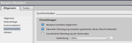

Variablensynchronisation ist entsprechend gesetzt, damit ich die SPS-Variablen erst beim Drücken der "SetDataRecordToPLC"-Taste
konsistent auf die SPS geschrieben wird.

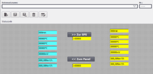

Ich hab mir dazu ein kleines Testbild geschieben um die Funktionen prinzipiell zu testen.
An die türkiesen EA-Felder sind die Rezepturvariablen angebunden, die gelben auf der rechten Seite
enthalten die aktuellen Werte des zugehörigen DBs auf der SPS.
