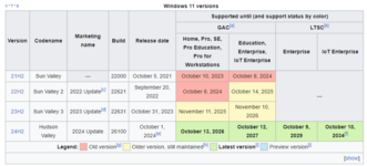

2022 gibt es nicht, Windows 11 Editionen gibts in diesen Versionen:

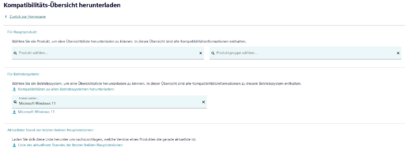

Sorge doch erstmal dafür, dass du alle Updates installiert hast, bei mir, wie denke ich den meisten, läuft die 24H2 Version. Das ist für Siemens Produkte nicht unerheblich, welches du in der Kompatibilitätsliste nachschlagen kannst:
Ich wollte TIA 19 installieren aber das Setup Programm hat nicht gestartet.Esd hat mich immer wieder zum runterfahren angefordert.
Die Siemens Installer sind sehr sensibel und möchten einen Neustart, sofern eine Änderung am System erkannt wurde.
