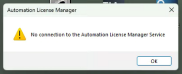

habe von unserer IT ein neues PG mit W11 24H2 bekommen. Nutze eigentlich nurnoch TIA V20. Haben alles auf V20 hochgezogen.
Jetzt habe ich mit dem neuen PG das Problem, dass ich TIA Portal nicht nutzen kann, wenn der Laptop nicht mit dem Internet verbunden ist.
Als Fehler kommt die Meldung, dass der Service des ALM (Licence Manager) nicht geht.
Tia Portal läuft dann nicht, da er keine Lizenzen dazu mehr finden kann.
Sobald ich aber Wlan verbinde (zb. Handy Hotspot) startet der ALM sofort anstandslos.
Kenne das Problem bisher nicht.
TIA V20 Update 1, W11 24H2

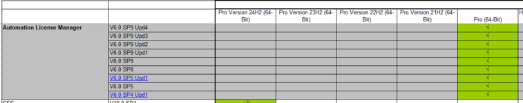

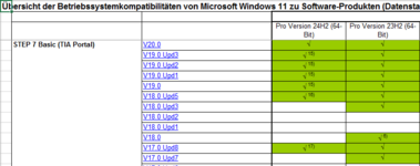

Das hat eher damit zu tun, dass der neueste ALM noch nicht für 24H2 freigegeben ist
Der ALM fragt auch erst die Lizenz ab, wenn du einen Baustein öffnest etc.. das hat nichts mit dem Start von Tia Portal zu tun..
ALM 6.2 SP3 installieren
oder
zurück auf Windows 11 23H2, da für 24H2 keine Freigabe seitens Siemens vorliegt
Der ALM ist in der Kompaliste auch aktuell nicht gepflegt
