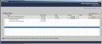

Kurze Nachfrage:
Der Updater von TiaPortal bietet mir diese 2 Updates an. Welche soll ich installieren (da der eine 7GB groß ist)?
Oder sollte ich manuell ein Update downloaden und installieren?
Ich werde auch aus den 2 angebotenen Versionen nicht schlau, welches aktueller ist.
So, ich habe V13.0 SP1 Upd9 installiert (zuerst das SP1, dann nach weiteren Updates suchen lassen und Upd9 installiert)
Und siehe da, die Schnittstelle wird im TiaPortal angeboten, welches ich verbinden kann.
