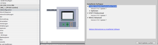

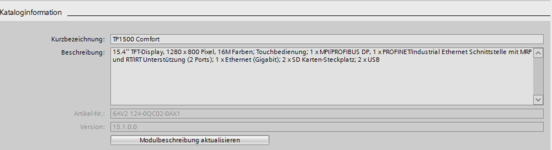

Mit welcher TIA/WinCC Version projektiert?
Welches Image ist auf dem Panel?
Wie ist es an die SPS angeschlossen (Profinet oder PB)?
Da fehlen mal wieder wichtige Details.
Mit welcher TIA/WinCC Version projektiert? V15.1
Welches Image ist auf dem Panel?V15.1.0.0
Wie ist es an die SPS angeschlossen (Profinet oder PB)? PN

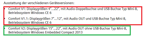

Hast du das mal probiert? Projektieren kann ich die Funktion zwar bei einem Comfort Panel aber im Handbuch steht was von "Bei WinCE nicht möglich"
Bzw. braucht man ein V2 Gerät?
Ob der Hilfetext noch stimmt??
Das soll auch bei Comfort Panels so funktionieren. Vor ein paar Monaten schrieb hier im Forum ein User über das automatische Neustarten nach dem Herunterfahren. Ich wollte das mal ausprobieren, weiß aber nicht mehr sicher, ob ich das auch gemacht habe. Ich meine, das war ungefährt Ende Juli, als ich das Image-Update 7 zu TIA V16 getestet hatte. Ich komme erst nächste Woche wieder an ein Comfort Panel zum ausprobieren.
Ich kenne dieses Verhalten (einfrieren) auch von einzelnen V15.1 Panels . Ein Update auf V16 oder V17 brachte bis jetzt scheinbar Abhilfe.
Verrückt. Ich habe das selber noch nie bemerkt. Es funktioniert. Die TIA-Hilfe gibt falsche Auskunft.
